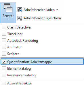

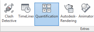

Zugreifen auf Quantifizierung
Sie können Quantifizierung auf zwei Arten öffnen:
