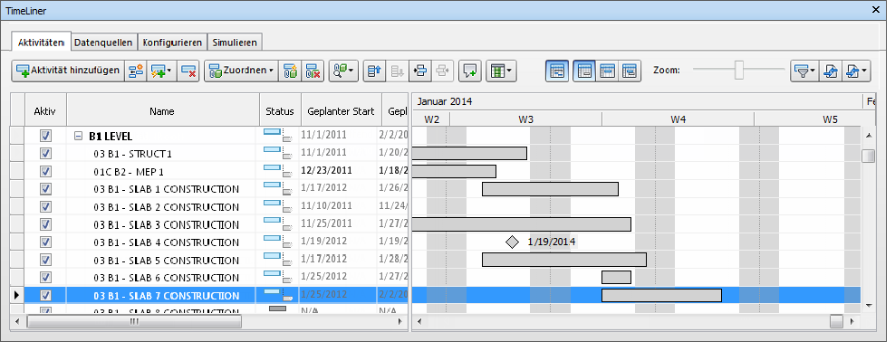

Die Registerkarte Aktivitäten ermöglicht Ihnen das Erstellen und Verwalten von Projektaktivitäten. Auf dieser Registerkarte werden alle Aktivitäten des Plans in Tabellenform angezeigt. Mit den Bildlaufleisten rechts und unten auf der Registerkarte gehen Sie die Kommentare durch.
Die Aktivitätenansicht
Die Aktivitäten werden in einer mehrspaltigen Tabelle angezeigt, die Flexibilität für die Anzeige der Datensätze bietet. Sie können:
  • Spalten verschieben oder ihre Größe ändern
  • Spaltendaten in auf- oder absteigender Reihenfolge sortieren
  • Benutzer-Spalten den Standardspalten hinzufügen
Tipp: Sie können mit der Tastatur zwischen den Einträgen umschalten. Wählen Sie einfach eine Aktivität aus, und springen Sie mit der TABULATORTASTE oder der Tastenkombination UMSCHALTTASTE + TABULATORTASTE zwischen den Feldern. Dann können Sie die Tastatur zum Bearbeiten und Festlegen der einzelnen Einträge verwenden.

Die Gantt-Diagramm-Ansicht
Das Gantt-Diagramm zeigt ein Farbdiagramm mit Leisten zur Visualisierung des Projektstatus an. Jede Aktivität nimmt eine Zeile in Anspruch. Die horizontale Achse stellt die Zeitdauer des Projekts, aufgeteilt in Zeitabschnitte (wie Tage, Wochen, Monate und Jahre), die vertikale Achse stellt die Projektaktivitäten dar. Aktivitäten können sequenziell, parallel oder überlappend ausgeführt werden.
Sie können die Dauer einer Aktivität verlängern oder verkürzen, indem Sie sie auf ein anderes Datum ziehen oder auf das Ende der Aktivität klicken und ziehen. Änderungen werden automatisch in die Aktivitätenansicht übernommen.
