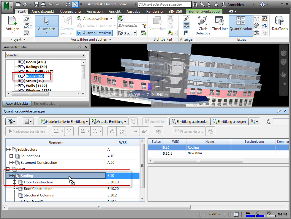

Eine Ermittlung ist effizient, wenn Sie durch Ziehen und Ablegen von Objekten, Gruppen oder einer kompletten Auswahlstruktur auf einem Arbeitsmappen-Element eine schnelle, präzise Ermittlung erzielen können.

Modellorientierte Ermittlung
Die modellorientierte Ermittlung verwendet die in der Design-Quelldatei eingebetteten Eigenschaften, um Ermittlungsdaten zu erstellen. Sie extrahiert die Objekte aus dem Modell und zeigt sie als Elemente in der Quantifizierungsarbeitsmappe an.
