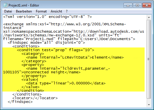

  9. Klicken Sie mit der rechten Maustaste auf die XML-Datei In Notepad oder einem ähnlichen Texteditor öffnen. Die XML-Datei sieht in etwa wie folgt aus:
  10. Kopieren Sie in der XML-Datei die Codezeilen, die dem oben gelb formatierten Bedingungsknoten entsprechen.
