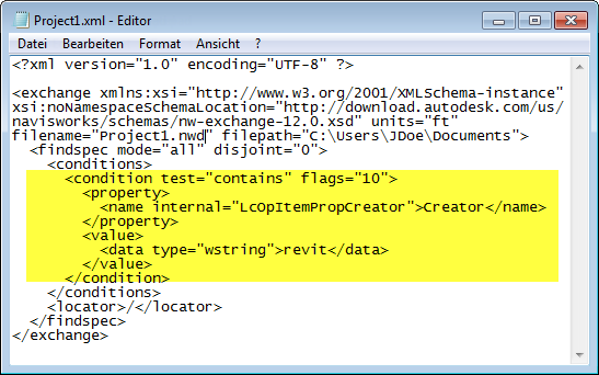

  9. Klicken Sie auf Exportieren, und speichern Sie die XML-Datei lokal.
  10. Klicken Sie mit der rechten Maustaste auf die XML-Datei In Notepad oder einem ähnlichen Texteditor öffnen. Die XML-Datei sieht in etwa wie folgt aus:
  11. Kopieren Sie in der XML-Datei die Codezeilen, die dem oben gelb formatierten Bedingungsknoten entsprechen.
  12. Öffnen Sie die Eigenschaftszuordnungsdatei hier: C:\Programme\Autodesk\Navisworks Manage 2015\Quantification\takeoff_maps\TakeoffPropertyMap.xml (oder wählen Sie die gewünschte Dateizuordnungsvorlage aus). Fügen Sie den kopierten Text in der Eigenschaftszuordnungsdatei ein (suchen und ersetzen Sie den vorhandenen Bedingungsknoten, falls er in der Datei angegeben ist).
