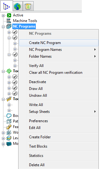

  1. Aus dem NC-Programm-Kontextmenü wählen Sie NC-Programm erstellen aus.
    Dies zeigt den NC-Programm-Dialog an.

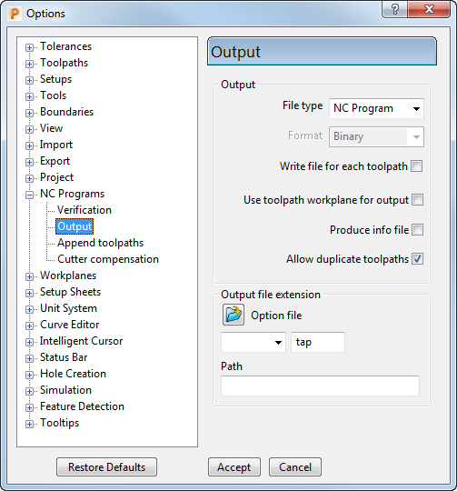

  3. Klicken Sie im Dialogfeld NC-Programm auf die Schaltfläche Optionen . Der Optionen-Dialog wird angezeigt.
  4. Auf der Ausgabe-Registerkarte:
    1. Wenn ausgewählt, wählen Sie die Schreibe Datei für jeden Werkzeugweg-Option ab. In der Folge wird die Ausgabedatei oben im NC-Programm-Dialog anstatt des Basisnamen angezeigt.
    2. Wählen Sie als Optionsdatei heid400 aus.
    3. Geben Sie die Ausgabedatei-Endung als tap ein.
    4. Klicken Sie auf Zuweisen, um den Optionen-Dialog zu aktualisieren und zu schließen.

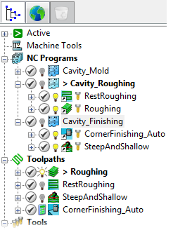

  6. Wählen Sie im einzelnen NC-Programm im Cavity_Roughing-Kontextmenü die Option Ändern > Kopiere NC-Programm.
  7. Ein neues Element wird nun der NC Programm-Liste hinzugefügt mit dem Standardnamen Cavity_Roughing_1. Klicken Sie mit der rechten Maustaste darauf und benennen Sie es um als Cavity_Finishing.
    Um festzustellen, welches NC-Programm derzeit aktiv ist, erweitern Sie den Knoten NC-Programme im Explorer. Das aktive Programm wird fett dargestellt und ihm wird das Symbol > vorangestellt.
  8. Im Explorer verschieben Sie die zwei Schruppwerkzeugwege nach Cavity_Roughing und die zwei Schlichtwerkzeugwege nach Cavity_Finishing.

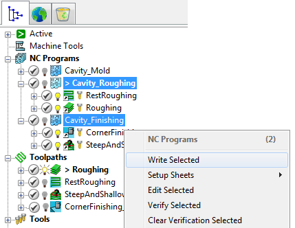

  9. Wählen Sie die Cavity_Roughing und Cavity_Finishing NC-Programme aus. Klicken Sie mit der rechten Maustaste und wählen Sie Auswahl schreiben aus.

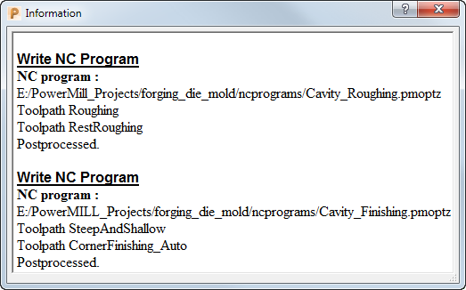

  10. PowerMill bearbeitet die NC-Programme mithilfe der angegebenen Parameter nach und bestätigt den Speicherort der Programme in einem Fenster.
    Zwei NC-Programme werden geschrieben: Cavity_Roughing.tap enthält beide Schruppwerkzeugwege, und Cavity_Finishing.tap enthält beide Schlichtwerkzeugwege.
  11. Klicken Sie auf , um das Information Fenster zu schließen.
