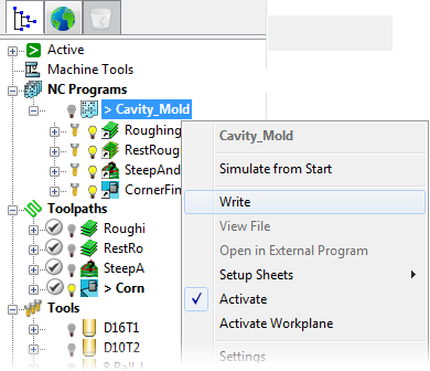

  1. Klicken Sie im Explorer mit der rechten Maustaste auf das NC-Programm Cavity_Mold und wählen Sie dann Schreiben aus dem Kontextmenü aus.
    Das Werkzeugsymbol neben einem Werkzeugweg zeigt an, dass ein Werkzeugwechsel vorliegt. Es wird immer für das erste Werkzeug in der Sequenz angezeigt. Es wird auch angezeigt, wenn ein anderes Werkzeug verwendet wird.

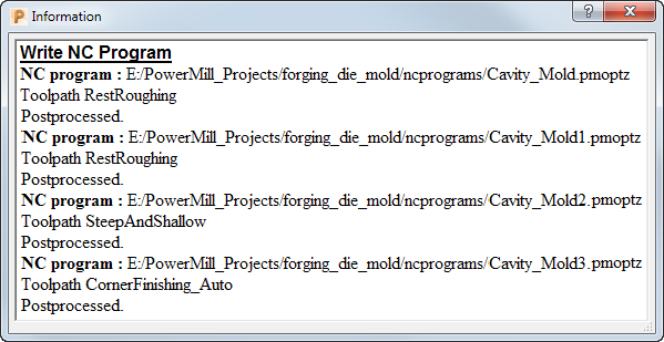

  2. PowerMill arbeitet die Werkzeugwege anhand der angegebenen Parameter nach und bestätigt den Speicherort der Dateien in einem Fenster.
  3. Klicken Sie auf , um das Information Fenster zu schließen.
  4. Die Farbe des NC-Programms Cavity_Mold im Explorer ändert sich zu leuchtend grün, , welches zeigt, dass die Berechnung korrekt ist.
