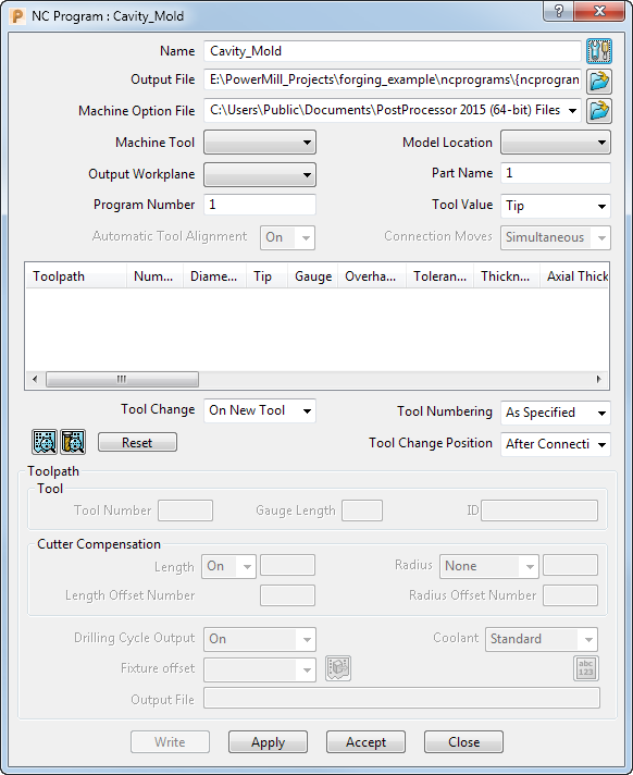

  1. Aus dem NC-Programm-Kontextmenü wählen Sie NC-Programm erstellen aus. Dies zeigt den NC-Programm-Dialog an.
  2. Geben Sie im Namen-Feld den Namen für das NC-Programm ein. Beispielsweise Cavity_Mold.
  3. Klicken Sie im Dialogfeld NC-Programm auf die Schaltfläche Optionen . Der Optionen-Dialog wird angezeigt.
  4. Auf der Ausgabe-Registerkarte:

    Wenn Sie unterschiedliche Ausgabedateien für jeden Werkzeugweg wünschen, wählen Sie die Option Schreibe Datei für jeden Werkzeugweg aus. Dadurch wird das Ausgabedatei-Feld in Basis im NC-Programm-Dialog umgeändert. Der Standardpfad und der Dateiname werden im Ausgabedatei-Feld im unteren Bereich des Dialogs angezeigt.
    Der Standardpfad im Ausgabedatei-Feld basiert auf den Einstellungen im NC-Voreinstellungen-Dialog. Sollten Sie diesen Pfad ändern möchten, klicken Sie auf die Verzeichnis öffnen Schaltfläche, durchsuchen Sie das entsprechende Verzeichnis und geben Sie den neuen Dateinamen ein (die Dateierweiterung wird durch die von Ihnen in Schritt 4b durchgeführten Einstellungen bestimmt). Wenn Sie die Variable %[ncprogram] im Dialogfeld NC-Voreinstellungen verwendet haben, zeigen Sie mit dem Mauszeiger auf den Pfad, um zu sehen, wie der Dateiname in PowerMill angezeigt wird.
  5. Klicken Sie auf Zuweisen im NC-Programm-Dialog, um Ihre Auswahl zuzuweisen und den Dialog zu schließen.

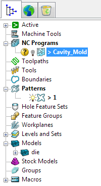

  6. Klicken Sie, um das gerade erstellte Element anzuzeigen, auf , um den NC-Programm-Knoten zu erweitern. Das Element wird automatisch aktiv (gekennzeichnet durch fetten Text, dem das Zeichen > vorangestellt ist).
    Alle von Ihnen erstellten Werkzeugwege werden automatisch dem aktuell aktiven NC-Programm hinzugefügt.
