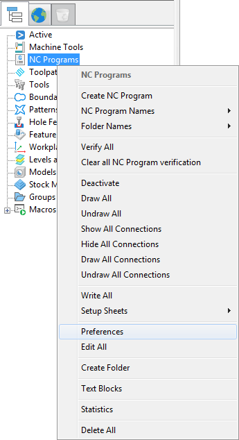

  1. Im Explorer klicken Sie mit der rechten Maustaste auf NC-Programme und wählen Sie Voreinstellungen aus.

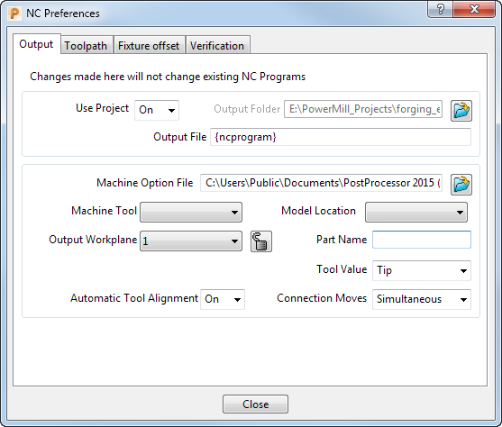

    Dadurch wird der NC-Voreinstellungen-Dialog geöffnet.
  2. Wählen Sie auf der Ausgabe-Registerkarte des Dialogfelds NC-Voreinstellungen die Option Projekt verwendenEin aus, um die NC-Programmdatei in den PowerMill-Projektordner zu schreiben.
    Wählen Sie Projekt verwendenAus aus, um die NC-Programmdatei in einen anderen Ordner zu schreiben. Sie müssen dies im Ausgabeverzeichnis-Feld festlegen.
  3. Geben Sie die Ausgabedatei, die standardmäßig verwendet werden soll, in das Ausgabedatei-Feld ein.
    Die Variable %[ncprogram] gibt der Ausgabedatei denselben Namen wie das NC-Programm. Sie können Ihren Dateinamen dieser Variable hinzufügen.

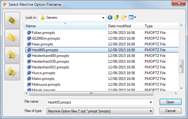

  4. Klicken Sie auf (neben dem CNC-Optionsdatei-Feld), um den Bitte Dateinamen für Optionsdatei wählen-Dialog zu öffnen.
  5. Durchsuchen Sie das Verzeichnis, um den Speicherort der Optionsdateien zu finden, wählen Sie die CNC-Optionsdatei (in diesem Fall Heid400.pmoptz) aus und klicken Sie auf Öffnen.
    Dadurch wird der Bitte Dateinamen für Optionsdatei wählen-Dialog geschlossen und Sie kehren zum NC-Voreinstellungen-Dialog zurück.
  6. Klicken Sie auf Schließen, um Ihre Änderungen zu speichern und das Dialogfeld zu schließen.
