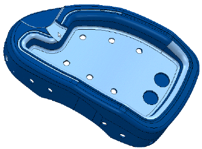

Auswahl ziehen
Verwenden Sie das Auswahlbox-Element, um die Auswahlbox-Modus zu aktivieren. Dies ermöglicht es Ihnen, auf individuelle Elemente zu klicken oder den Mauszeiger über mehrere nebeneinanderliegende Elemente zu ziehen, um diese auszuwählen.
So wählen Sie Elemente im Auswahlbox-Modus aus:
  1. Klicken Sie auf die Start-Registerkarte > Auswahl > Modus > Auswahl ziehen.
  2. Klicken Sie, um die entsprechenden Elemente im PowerMill-Projekt auszuwählen.
Um Elemente abzuwählen, halten Sie die Strg-Taste gedrückt und klicken Sie auf die Elemente, deren Auswahl Sie aufheben möchten.
