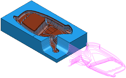

Dieses Beispiel zeigt, wie Sie einen Werkzeugweg in einer benutzerdefinierten Linie spiegeln. Dabei wird die Option Original behalten
verwendet, sodass der Effekt der Umformung einfach erkennbar ist.
Dabei wird das Chainsaw.ige Modell im Beispiele-Ordner verwendet mit einem Restmaterial-Profil-Werkzeugweg als aktiven Werkzeugweg.
ausgewählt ist.
und klicken Sie auf die rechte, untere Ecke des Blocks.
. Dieses spiegelt und verschiebt den aktiven Werkzeugweg.
