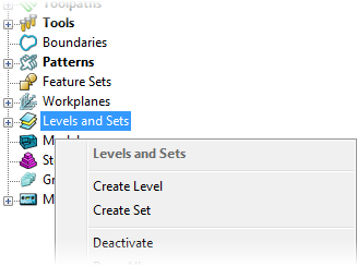

Setzen Sie das Ebenen und Sets-Menü ein, um Ebenen und Sets im aktuellen Set zu erstellen und zu verwalten.
Klicken Sie mit der rechten Maustaste im Explorer auf die Option Ebenen und Sets, um das Menü anzuzeigen.
Ebenen und Sets — Der Name des Menüs.
Ebene erstellen — Wählen Sie dies, um eine neue Ebene zu erstellen . Diese neue Ebene enthält keine Elemente, bis Sie ein Element auf die Ebene verschieben und dabei die Option Geometrie des gewählten Modells erfassen aus dem Kontextmenü der individuellen Ebene verwenden.
Set erstellen — Wählen Sie dies, um ein neues Set zu erstellen. Dieses neue Set enthält keine Elemente, bis Sie ein Element auf das Set verschieben unter Einsatz der Option Geometrie des gewählten Modells erfassen aus dem Kontextmenü des individuellen Sets .
Deaktivieren — Wählen Sie dies, um die aktuell aktive Ebene oder das Set zu deaktivieren.
Alles zeichnen — Wählen Sie dies, damit alle Ebenen und Sets angezeigt werden .
Alles ausblenden — Wählen Sie dies, um alle Ebenen und Sets auszublenden.
Eigenschaften — Wählen Sie dies, damit Informationen über alle Komponenten angezeigt werden, die in allen Ebenen und Sets verwendet werden.
Lösche leere Ebenen und Sets — Wählen Sie dies, um alle Ebenen und Sets zu löschen, die keine Elemente enthalten.
Lösche alle außer nicht-leere Ebenen — Wählen Sie dies, um alle Sets zu löschen (unabhängig davon, ob diese Elemente enthalten oder nicht) sowie alle Ebenen ohne Elemente. Es verbleiben ausschließlich Ebenen, die Elemente enthalten.
