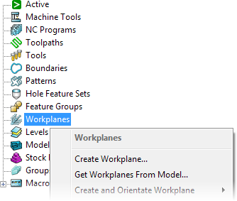

Verwenden Sie das Arbeitsebenen-Menü, um Arbeitsebenen im aktuellen Projekt zu erstellen und zu verwalten.
Klicken Sie mit der rechten Maustaste im Explorer auf die Option Arbeitsebenen, um das Menü zu öffnen.
Arbeitsebenen — Der Name des Menüs.
Arbeitsebene erstellen — Wählen Sie dies, um ein neues Koordinatensystem anzulegen. Die Arbeitsebeneneditor-Registerkarte steuert die Position und Ausrichtung der neuen Arbeitsebene.
Arbeitsebene erstellen und ausrichten — Wählen Sie dies, um ein neues Koordinatensystem zu erstellen und die Position und Ausrichtung der Arbeitsebene festzulegen. Diese Optionen sind auch auf der Statusleiste verfügbar.
