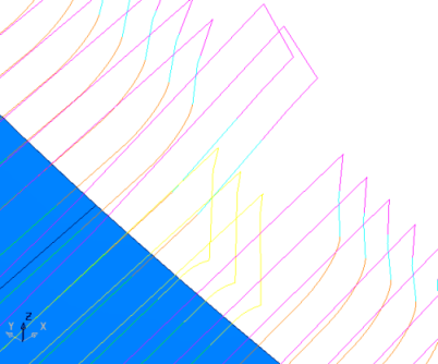

Das folgende Beispiel zeigt, wie Sie ausgewählte Verbindungen ändern und sperren können:
  1. Ziehen Sie ein Auswahlrechteck um die Verbindungen, die Sie ändern möchten. Die Farbe der ausgewählten Verbindungen wechselt zu Gelb.
  2. Ändern Sie die Verbindungen:
    1. Klicken Sie auf die Start-Registerkarte > Setup-Gruppe > Werkzeugwegverbindungen, um das Dialogfeld Werkzeugwegverbindungen anzuzeigen.
    2. Wählen Sie die Bewegungen und Sicherheitsabstände-Registerkarte aus.
    3. Wählen Sie im Bereich Rückzugs- und Annäherungswege die Werkzeugachse aus der Entlang-Liste aus.
    4. Klicken Sie auf Eilgangsbewegungen anwenden.
    Die geänderten Verbindungen bleiben weiterhin ausgewählt.
  3. Sperren Sie die Verbindungen:
    1. Wählen Sie aus dem individuellen Menü Werkzeugweg die Option Ändern > Verbindungsbewegungen sperren > An-/Wegfahrwege und Verbindungen.
    2. Klicken Sie in einen beliebigen Bereich im Grafikfenster, um die Verbindungen abzuwählen.
    Beim Ändern des Anfahrwegs ändern sich die gesperrten Bewegungen nicht.
