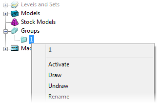

Menü individueller Gruppen
Verwenden Sie das Menü einer individuellen Featuregruppe, um die gewählte Gruppe zu verwalten und zu ändern.
Klicken Sie mit der rechten Maustaste im Explorer auf ein einzelnes Gruppenelement, um das Menü zu öffnen.
1 — Der Name dieses Menüs und Name der gewählten Gruppe.
Aktivieren — Wenn ausgewählt, wird diese Gruppe aktiviert und alle aktuell aktiven Gruppen deaktiviert. Wenn abgewählt, wird diese Gruppe deaktiviert.
Zeichnen — Wählen Sie dies, damit alle Elemente dieser Gruppe angezeigt werden. Dies entspricht dem Auswählen von .
Ausblenden — Wählen Sie dies, um die Elemente in dieser Gruppe auszublenden, sodass sie nicht auf dem Bildschirm angezeigt werden. Dies entspricht dem Auswählen von .
Umbenennen – Wählen Sie dies, um das Element umzubenennen.
Eigenschaften — Wählen Sie dies, damit ein Information-Dialog angezeigt wird, der das Ausmaß der Gruppe und den Gruppennamen anzeigt.
Ändern — Wählen Sie dies, um die Gruppe zu kopieren oder umzuformen.
Kopieren als NC-Programme — Wählen Sie dies, um ein NC-Programm zu erstellen, das die Werkzeugwege in der Gruppe enthält. Das NC-Programm weist denselben Namen wie der Gruppe auf.
Einzelne NC-Programme erstellen — Wählen Sie dies, um für jeden Werkzeugweg in der Gruppe ein NC-Programm zu erstellen. Die NC-Programme haben denselben Namen wie die Werkzeugwege.
Gruppe löschen — Wählen Sie dies, um die Gruppe zu löschen. Dadurch werden nicht die Elemente der Gruppe gelöscht, sondern die zwischen ihnen bestehende Verknüpfung.
