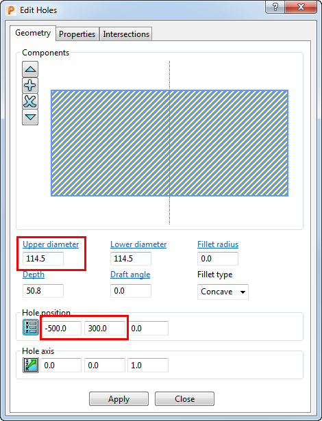

Sie können Bohrungen auch grafisch ändern.
Das Modifizieren des Oberen Durchmessers führt zum automatischen Aktualisieren des Unteren Durchmessers.
Wenn Sie eine Verbundbohrung ändern, wählen Sie die entsprechende Komponente im grafischen Bereich des Dialogfelds aus (die gewählte Komponente wird dabei schraffiert dargestellt), und ändern Sie dann die entsprechenden Werte.
Bei Auswahl einer Bohrung, bei der die Z-Achse der Bohrung nicht an der Z-Achse der Arbeitsebene ausgerichtet ist, werden die Bohrungsposition-Koordinaten relativ zur aktiven Arbeitsebene statt zur Arbeitsebene der Bohrung angezeigt. In diesem Fall wird
zum Dialog hinzugefügt. Durch Zeigen des Cursors auf
werden weitere Informationen angezeigt.
