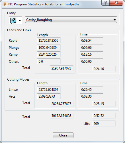

Sie können die Längen- und Zeitwerte für alle An- Wegfahrwege, Verbindungen und Schnittbewegungen sowie die Anzahl der Abhebungen im ausgewählten NC-Programm anzeigen.
So zeigen Sie die NC-Programmstatistiken an:
Der NC-Programmstatistiken-Dialog wird angezeigt.
Dieses Dialogfeld beinhaltet Folgendes:
Werkzeugweg / NC-Programm-Liste — Wählen Sie aus, ob die Statistiken für den ausgewählten Werkzeugweg oder für das NC-Programm angezeigt werden sollen.
oder das NC-Programm
aus, an dem Sie interessiert sind. Standardmäßig sind der ausgewählte Werkzeugweg oder das NC-Programm die, die von Ihnen verwendet werden, um den Dialog anzuzeigen, Sie können dieses jedoch ändern.Wenn Sie eine dieser Optionen ändern, werden die Statistiken automatisch aktualisiert.
