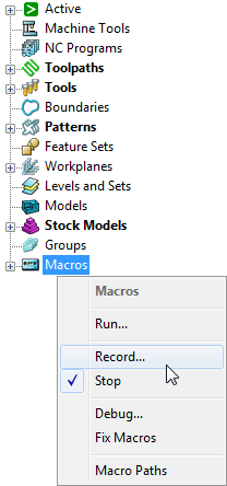

  2. Wählen Sie aus dem Makros-Kontextmenü die Option Aufzeichnen aus.
  3. Navigieren Sie zum pmill4-Ordner in Ihrem Start-Bereich. Geben Sie im Datei für Makroaufzeichnung wählen-Dialog pmuser im Dateinamen-Feld ein und klicken Sie auf Speichern. Sollte das Programm Sie fragen, ob Sie die bestehende Datei überschreiben möchten, wählen Sie Ja aus.
    Die Farbe des Makro Symbols ändert sich zu Rot, um den Verlauf einer Aufzeichnung anzuzeigen. Alle Dialog-Optionen, die Sie in ihr Makro aufnehmen wollen, müssen während seiner Aufzeichnung ausgewählt werden. Falls eine Option bereits den gewünschten Wert enthält, geben Sie ihn erneut ein.

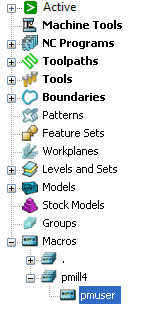

  6. Erweitern Sie den Makros-Knoten. Das Makro pmuser.mac wird unter pmill4 hinzugefügt.
  7. Schließen Sie PowerMill und starten Sie es erneut, um zu überprüfen, ob die Einstellungen aus dem Makro pmuser aktiviert wurden.
