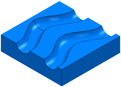

Dieses Beispiel verwendet das channels.dgk-Modell im Beispiele-Ordner.

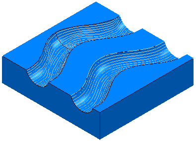

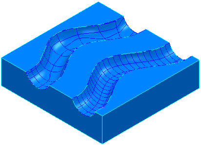

Das Modell besteht aus zwei Kanälen. Einer der Kanäle weist eine klar definierte Fläche auf, der andere zwei schlecht definierte Flächen.
Flächenprojektion funktioniert gut auf der klar definierten Fläche und unzureichend auf den schlecht definierten Flächen.

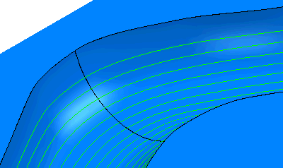

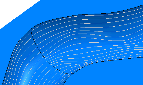

Wenn Sie die den hinteren Kanal genauer betrachten, wird das Problem sichtbar:

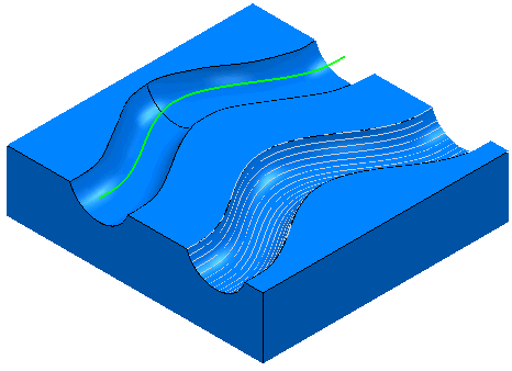

Kurvenprojektionsschlichten kann zum Lösen des Problems eingesetzt werden. Sie benötigen ein Muster, um den geometrischen Orts des Werkzeugweges festzulegen. In diesem Fall handelt es sich um das Muster Spine.dgk (im Verzeichnis Beispiele\Muster), das durch die Mitte des Kanals verläuft.

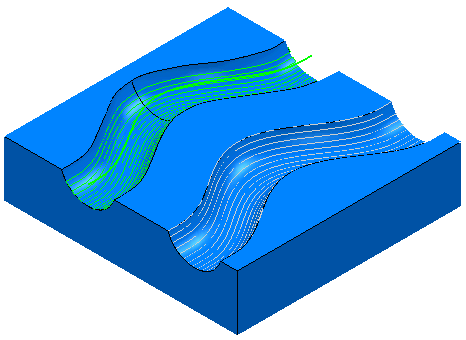

    Dadurch erhalten Sie den erforderlichen glatt verlaufenden Werkzeugweg. In der Detailansicht sieht dies folgendermaßen aus:
  4. Wenn Sie die Leitlinie entlang der Z-Achse nach oben versetzen, können Sie einen vollständigeren Werkzeugweg im Kanal erhalten.
