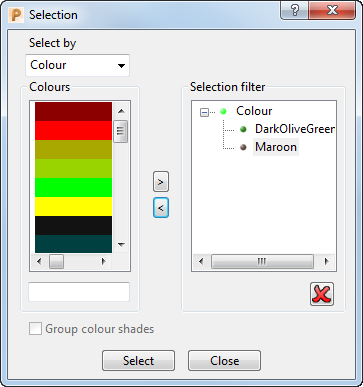

Auswahlfilter – Beispiel
Wenn beispielsweise farbige Felder vorliegen:
Wählen Sie im Dialogfeld Auswahl DunkelOlivGrün und Kastanie als Farben aus.
Die Komponenten in den Farben Dunkelolivgrün und Kastanienbraun werden ausgewählt.

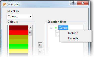

Wenn Sie mit der rechten Maustaste auf Farbe im Auswahlfilter klicken und im Kontextmenü Ausschließen wählen:
Die Komponenten in allen anderen Farben als Dunkelolivgrün und Kastanienbraun werden ausgewählt.
Die Darstellung im Auswahlfilter ändert sich auch, indem ein Kreuz daneben erscheint.
