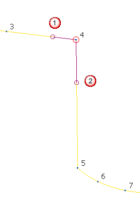

Tangente davor
Tangente danach

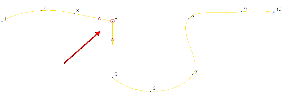

Glätten – Klicken Sie, um die Tangentenrichtung so zu ändern, dass sie einen geraden Linienabschnitt bildet.Bei Auswahl von Davor und Danach für die Tangente werden die Tangenten an Punkt 4 umgewandelt von:

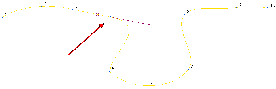

In dieses um:
Tangenten ausrichten – Klicken Sie, um die ausgewählte Tangentenrichtung an der anderen Tangente an diesem Punkt auszurichten. Diese Option ist nicht verfügbar, wenn für Tangente die Option Davor und Danach gewählt wurde.Bei Auswahl von Danach für die Tangente wird die Tangente an Punkt 4 umgewandelt von:

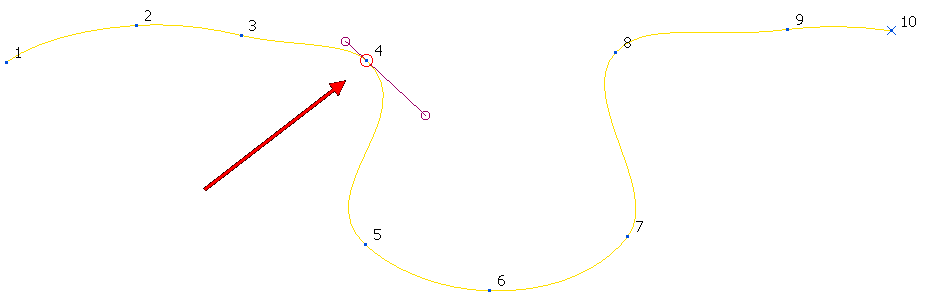

In dieses um:
