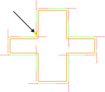

Verwenden Sie die Elemente auf der Werkzeugweg-Registerkarte > Zeichnen-Gruppe, um verschiedene Aspekte des aktiven Werkzeugwegs zu zeichnen und anzuzeigen.
Werkzeugweg
Klicken Sie auf die Werkzeugweg-Registerkarte > Zeichnen-Gruppe > Werkzeugweg, um den aktiven Werkzeugweg zu zeichnen.
Verbindungen
Klicken Sie auf die Werkzeugweg-Registerkarte > Zeichnen-Gruppe > Verbindungen, um die Verbindungen für den aktiven Werkzeugweg zu zeichnen.
Werkzeugweg mit gezeichneten Schnittbewegungen, An-/Wegfahrwegen und Verbindungen:
Werkzeugwegverbindungen nicht gezeichnet:
Tipp: Nicht-Zeichnen der Verbindungswege ist hilfreich, wenn Sie versuchen, die Schnittbewegungen oder An-/Wegfahrwege der Werkzeugwege anzuzeigen.
An-/Wegfahrwege
Klicken Sie auf die Werkzeugweg-Registerkarte > Zeichnen-Gruppe > An-/Wegfahrwege, um die An-/Wegfahrwege für den aktiven Werkzeugweg zu zeichnen.
Schnittbewegungen und An-/Wegfahrwege des Werkzeugwegs gezeichnet, Werkzeugwegverbindungen dagegen nicht gezeichnet:
Anmerkung: Die An-/Wegfahrwege des Werkzeugwegs werden nicht gezeichnet, die Schnittbewegungen dagegen doch.
Tipp: Nicht-Zeichnen der An-/Wegfahrwege ist hilfreich, wenn versuchen, die Schnittbewegungen oder Verbindungswege der Werkzeugwege anzuzeigen.
