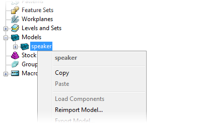

Individuelles Modell-Menü
Verwenden Sie das individuelle Modell-Menü, um das ausgewählte Modell zu verwalten und zu ändern.
Klicken Sie im Explorer mit der rechten Maustaste auf ein individuelles Modell, um das Menü anzuzeigen.
speaker — Der Name des Modells.
Kopieren – Wählen Sie dies, um Elemente zwischen Modellen, Mustern und Grenzlinien zu kopieren.
Einfügen – Wählen Sie dies, um Elemente zwischen Modellen, Mustern und Grenzlinien einzufügen.
Komponenten laden — Wählen Sie dies, um ein Modell zu laden. Das Modellsymbol ändert sich von zu . Die mit einem Projekt verknüpften Modelle werden standardmäßig geladen, wenn das Projekt geladen wird. Wenn Sie die Modelle nicht laden möchten, dann wählen Sie die Datei-Registerkarte > Optionen > Anwendungsoptionen > Import > Modell > Option Laden zurückstellen. Die Option Komponenten laden ermöglicht es Ihnen, das Modell nach Einsatz der Laden zurückstellen-Option zu laden.
Modell reimportieren – Wählen Sie dies, umein Modell erneut zu laden (wie z. B. ein Modell mit einigen Designänderungen) bei Beibehaltung der Aufmaß-Informationen.
Modell exportieren — Wählen Sie dies, um die aktuell gewählten Flächen zu exportieren. Dies zeigt den Standard Speichern-Dialog an. Wenn in PowerMill zwei Modelle vorliegen, Sie zunächst eine Fläche aus jedem Modell auswählen und dann die Option Modell exportieren wählen, werden die beiden ausgewählten Flächen als einzelnes DGK-Modell exportiert. Wenn keine Flächen ausgewählt sind, exportiert die Option Modell exportieren alle Modelle als ein kombiniertes Modell.
