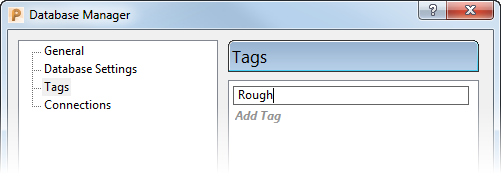

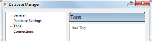

Verwenden Sie die Etiketten-Seite, um vorhandene Werkzeug-Etiketten aufzulisten und um Etiketten zu erstellen, zu bearbeiten und zu löschen. Werkzeug-Etiketten gruppieren Werkzeuge entsprechend eines gemeinsamen Merkmals, z. B. anhand eines Strategietyps. Dies ermöglicht ein einfacheres Durchsuchen der Werkzeugdatenbank. Fügen Sie zunächst ein Etikett zur Werkzeugdatenbank hinzu und weisen Sie dieses dann einem Werkzeug zu.
So fügen Sie ein Werkzeug-Etikett zu einer Werkzeugdatenbank hinzu:
auf der Werkzeug-Registerkarte > Datenbasis-Gruppe, um das Dialogfeld Datenbankverwaltung zu öffnen.
