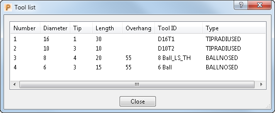

Sie können alle Werkzeuge, die in einem NC-Programm eingesetzt werden, anzeigen, ebenso wie die Parameter, die zum Erstellen der Werkzeuge verwendet werden.
So zeigen Sie eine Liste der in einem NC-Programm verwendeten Werkzeuge an:
Der Werkzeugliste-Dialog wird angezeigt.
