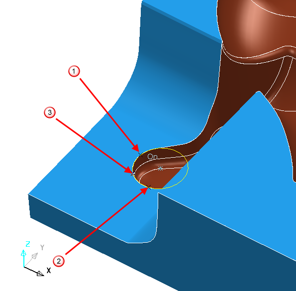

Dieses Beispiel veranschaulicht, wie Sie die Koordinaten eines Kreismittelpunkts finden. Dabei wird das chainsaw.ige Modell im Beispiele-Ordner verwendet.
, um das DialogfeldPosition zu öffnen.
und

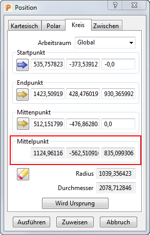

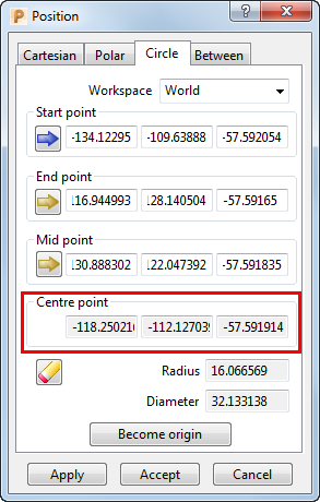

Dies öffnet den Positions-Dialog, wobei der Mittelpunkt in den Mittelpunkt-Feldern angezeigt wird.
