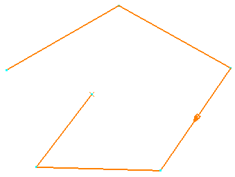

Auswahl-Gruppe
- Typ – Wählen Sie eine Option aus der Typ-Liste, um zu steuern, wie die zu ändernden Kurven ausgewählt werden. Die ausgewählten Kurven sind gelb. Die verfügbaren Kurven sind orange.
