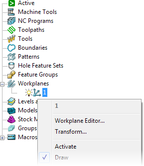

Individuelles Arbeitsebenen-Menü
Verwenden Sie das individuelle Arbeitsebene-Menü, um die gewählte Arbeitsebene zu verwalten und zu ändern.
Klicken Sie mit der rechten Maustaste im Explorer auf eine individuelle Arbeitsebene, um das Menü zu öffnen.
1 — Der Name der ausgewählten Arbeitsebene.
Arbeitsebeneneditor – Wählen Sie dies, um die Position und Ausrichtung der Arbeitsebene mithilfe der Arbeitsebeneneditor-Registerkarte zu ändern.
Umformen – Wählen Sie dies, um die Arbeitsebenenumformung-Registerkarte anzuzeigen, die es ermöglicht, eine neue Arbeitsebene zu erstellen, indem die gewählte Arbeitsebene verschoben, gedreht oder gespiegelt wird.
Aktivieren — Wenn ausgewählt, wird diese Arbeitsebene aktiviert und alle aktuell aktiven Arbeitsebenen werden deaktiviert. Ist dies abgewählt, wird diese Arbeitsebene deaktiviert.
Zeichnen — Wenn ausgewählt, wird die Arbeitsebene angezeigt. Wählen Sie die Option ab, um sie auszublenden. Diese Option schaltet zwischen und um.
