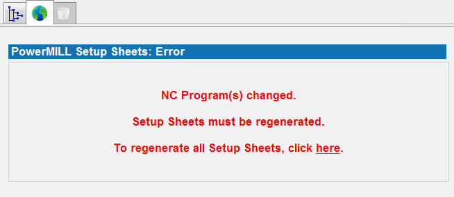

Wenn ein NC-Programm geändert wurde
Wenn Sie ein NC-Programm nach der Vorschau der Einrichtblätter geändert haben (z. B. einen Werkzeugweg hinzugefügt bzw. entfernt oder ein Programms neu geschrieben haben usw.), erstellt PowerMill eine HTML-Seite mit der Warnung, dass die Einrichtblätter veraltet sind.
Durch Klicken auf den angezeigten Link werden die Einrichtblätter mit den Änderungen des NC-Programms aktualisiert.
Warnung: Es wird keine Warnung angezeigt, wenn Sie die Einrichtblätter exportiert und anschließend ein NC-Programm geändert haben.
