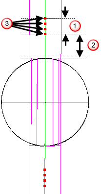

  5. Klicken Sie auf die Werkzeugweg-Registerkarte > Zeichnen > Anzeige > Punkte, um alle Schritte anzuzeigen.
    Abstand
    Sicherheitszugabe
    Schritte
