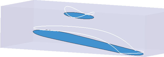

So erstellen Sie eine Flächenebene am niedrigsten Grenzlinienpunkt
Verwenden Sie Obere Ebene-Element zum Erstellen einer Flächenebene, die den geringsten maximalen Abstand von der aktiven Grenzlinie aufweist und die Grenzlinie an ihrem niedrigsten Punkt berührt.
Um eine Ebene am niedrigsten Grenzlinienpunkt zu erstellen, klicken Sie auf die Modell-Registerkarte > Erstellen-Gruppe > Obere Ebene.
