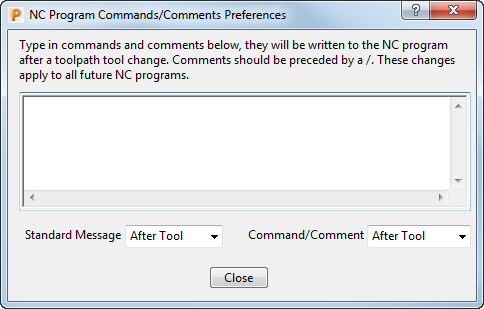

Im Dialogfeld Voreinstellungen für NC-Programm-Befehle/Kommentare können Sie Befehle und Kommentare angeben, die in das NC-Programm aufgenommen werden sollen.
Um das Dialogfeld Voreinstellungen für NC-Programm-Befehle/Kommentare zu öffnen, klicken Sie auf die Schaltfläche Kommentare auf der Werkzeugwege-Registerkarte des Dialogfelds NC-Voreinstellungen.
Befehle und Kommentare, die hier eingegeben werden, werden der Ausgabedatei hinzugefügt. Mit einem "/" beginnende Zeilen werden als Kommentar aufgefasst.
Standardmeldung – Wählen Sie den Vorgabewert für Standardmeldungen aus. Dies gibt die Ausgabeposition der von PowerMill generierten Standardmeldungen an. Drei Optionen stehen zur Auswahl: vor einem Werkzeugwechsel; nach einem Werkzeugwechsel; es werden keine Meldungen ausgegeben.
Befehl/Kommentar – Wählen Sie den Vorgabewert für Befehle/Kommentare. Dies gibt die Ausgabeposition von hier hinzugefügten Befehlen/Kommentaren an. Zwei Optionen stehen zur Auswahl: vor einem Werkzeugwechsel; nach einem Werkzeugwechsel. Wenn Sie hier einen Befehl einfügen, müssen Sie sicherstellen, dass die Optionsdatei so eingestellt ist, dass Sie den Befehl erwartet.
