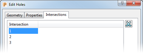

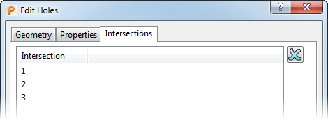

Dies zeigt, dass drei Verschneidungen mit der ausgewählten Bohrung vorliegen.
Dadurch wird die ausgewählte Verschneidung mit einer stärkeren Außenkontur angezeigt:

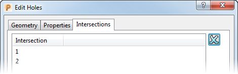

, um die Verschneidung zu löschen.Dies löscht die Verschneidung 1, und die verbleibenden Verschneidungen werden von 2 und 3 zu 1 und 2 umbenannt.
Das Bohr-Featureset wird aktualisiert, damit eine Verschneidung gelöscht werden kann:
