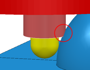

Werkzeug gegen das Modell prüfen
Dieser Bereich enthält Optionen, die es Ihnen ermöglichen, den Schaft und Halter auf Kollisionen mit dem Modell zu prüfen. Dies beeinträchtigt Prüfungen mit der Werkzeugmaschine nicht.
Werkzeugwege prüfen — Wählen Sie dies, um auf Kollisionen zwischen dem Werkzeug, dem Halter und dem Modell zu prüfen.
Verbindungswege überprüfen — Wählen Sie dies, um Verbindungswege in die Prüfung einzubeziehen.
Halter-Sicherheitsbereich — Geben Sie den minimal zulässigen Abstand zwischen dem Modell und dem Werkzeughalterprofil ein.
Schaft-Sicherheitsbereich — Geben Sie den minimal zulässigen Abstand zwischen dem Modell und dem Werkzeugschaftprofil ein.
