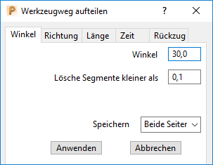

Diese Registerkarte bietet folgende Optionen:
Winkel — Dies ist der Grenz-Neigungswinkel, der von der XY-Ebene aus gemessen wird.
Lösche Segmente kleiner als — Löscht Segmente, die kürzer sind als die hier eingegebene Zahl. Je höher der Wert, desto niedriger die Fragmentierung. Dieser Wert sollte normalerweise auf einen ähnlichen Wert wie die Bearbeitungstoleranz eingestellt werden.
Speichern — Diese Dropdown-Liste weist drei Optionen auf:

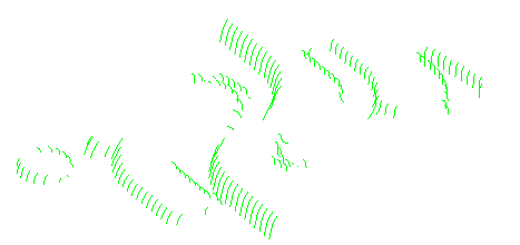

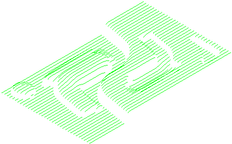

Dieses Beispiel veranschaulicht die Auswirkungen des Aufteilens eines Werkzeugweges nach Winkel.
Auf der Winkel -Registerkarte des Werkzeugweg aufteilen-Dialogs:
