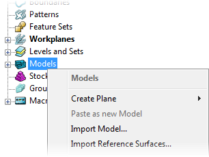

Modelle-Menü
Setzen Sie das Modell-Menü ein, um Modelle in das aktuelle Projekt zu importieren, dort zu ändern und zu verwalten.
Klicken Sie mit der rechten Maustaste im Explorer auf Modelle, damit das Menü angezeigt wird.
Modelle — Der Name dieses Menüs.
Ebene erstellen — Wählen Sie dies, um eine Ebene zu erstellen.
Als neues Modell einfügen — Wählen Sie dies, damit die Elemente aus der Zwischenablage in ein neues Modell eingefügt werden.
Modell importieren — Wählen Sie dies, um ein existierendes Modell zu öffnen. Dies öffnet den Standard Öffnen-Dialog. Bewegen Sie sich in das korrekte Verzeichnis und wählen Sie dann das gewünschte Modell aus.
Referenzflächen importieren – Wählen Sie diese Option aus, um ein Modell mit Referenzflächen zu importieren, die nie zur Bearbeitung oder Kollisionsprüfung herangezogen werden.
