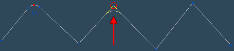

Wenn Sie einen bestimmten Punkt oder Bogen auswählen, wird die Verrundung nur auf diesen Punkt oder Bogen angewendet.

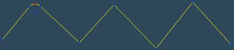

Wir beginnen mit dieser Kurve:

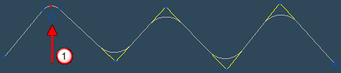

Auswahl eines Punkts und Eingabe eines Radius ergeben:

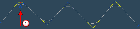

Wenn Sie keine Punkte oder Bögen auswählen, wird die Verrundung auf die folgenden Elemente angewendet:
