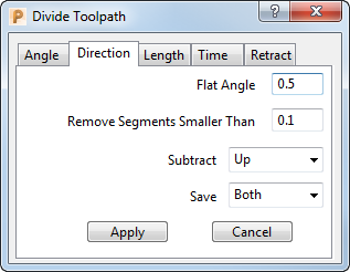

Diese Registerkarte bietet folgende Optionen:
Flachwinkel — Eine Winkelgrenze, die von der XY-Ebene gemessen wird. Eine Zustellung gilt dann als Flach, wenn der Winkel, der mit der XY-entsteht, kleiner als diese Begrenzung ist.
Lösche Segmente kleiner als — Löscht Segmente, die kürzer sind als die hier eingegebene Zahl. Je höher der Wert, desto niedriger die Fragmentierung. Dieser Wert sollte normalerweise auf einen ähnlichen Wert wie die Bearbeitungstoleranz eingestellt werden.
Abziehen — Es gibt drei Bereiche, die Sie vom gesamten Werkzeugweg trennen können:
Speichern — Legt fest, welcher Teil des Werkzeugwegs beibehalten werden soll:

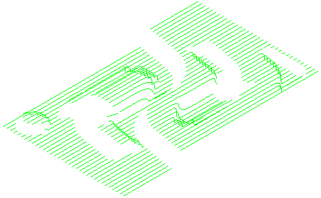

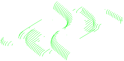

Dieses Beispiel veranschaulicht die Auswirkungen des Aufteilens eines Werkzeugwegs nach Richtung.
Gehen Sie im Dialogfeld Werkzeugweg aufteilen > Richtung wie folgt vor:
