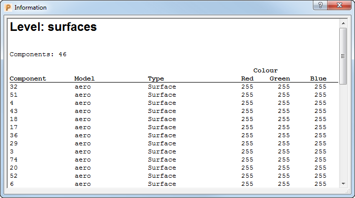

So zeigen Sie Informationen zu den Komponenten von Ebenen und Sets an
Verwenden Sie das Element Eigenschaften zum Anzeigen von Informationen über die Komponenten, die in der ausgewählten Ebene oder dem ausgewählten Set verwendet werden.
So zeigen Sie Komponenteninformation für eine Ebene oder ein Set an:
  1. Wählen Sie die entsprechende Ebene oder das Set aus der Liste auf der Modell-Registerkarte > Ebenen und Sets-Gruppe.
    Die ausgewählte Ebene oder das Set ist aktiviert.
  2. Klicken Sie auf die Modell-Registerkarte > Ebenen und Sets-Gruppe > Eigenschaften, um das Dialogfeld Information anzuzeigen:
