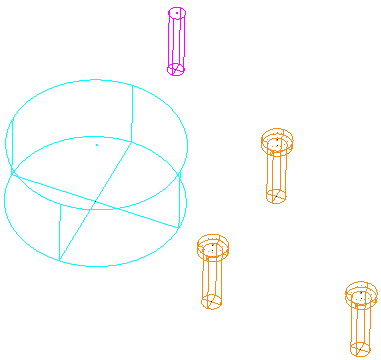

In diesem Beispiel liegen zwei Standardbohrungen und zwei Verbundbohrungen vor. Die Verbundbohrungen sind orange dargestellt.
In den Featuresets werden die Bohrungen angezeigt:
Durch Auswahl von Verbundbohrungen auftrennen im Menü eines individuellen Bohr-Featuresets werden die Verbundbohrungen in ihre individuellen Bohrungskomponenten umgewandelt.
