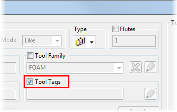

So suchen Sie nach einer Werkzeug-Etikette:

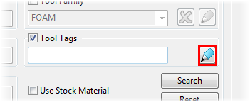

, damit der Etiketten wählen-Dialog angezeigt wird.
Halten Sie die Strg-Taste gedrückt, um mehrere Etiketten auszuwählen. Wenn Sie mehr als ein Etikett auswählen, werden alle Werkzeuge mit passenden Etiketten angezeigt.

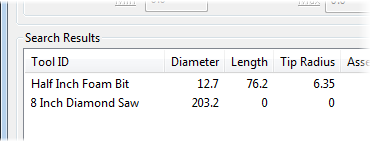

Werkzeuge mit einem Schruppen-Etikett werden im Suchergebnisse-Bereich angezeigt.
Klicken Sie, damit alle Ergebnisse im Suchergebnisbereich angezeigt werden können auf Rücksetzen.
