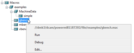

  1. Erweitern Sie Makros, und wählen Sie das Makro aus, das Sie ausführen möchten.
  2. Wählen Sie im Menü des jeweiligen Makros Aufrufen aus.
Alternativ können Sie ein Makro aufrufen, indem Sie auf seinen Namen im Explorer doppelklicken.
