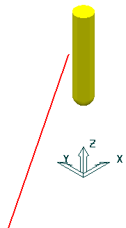

- Wählen Sie für die Option Werkzeugachse Auf Linie hin oder Vom Linie weg aus. Dadurch wird die Position der Linie angezeigt.

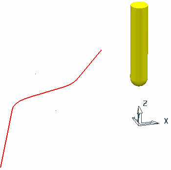

- Wählen Sie für die Option Werkzeugachse Auf Kurve hin oder Vom Kurve weg aus. Dadurch wird die Position der Kurve angezeigt.

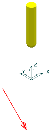

- Wählen Sie für die Option Werkzeugachse Feste Richtung aus. Dadurch wird Folgendes angezeigt:

- Wenn Sie Auf Linie hin oder Von Linie weg festlegen, zeigt PowerMill die angegebene Linie an:
- Wenn Sie Feste Richtung festlegen, zeigt PowerMill die angegebene Linie mit einem Pfeil zum Anzeigen der Richtung an:
