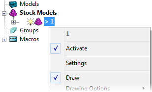

Menü individueller Rohteilmodelle
Setzen Sie das Menü individueller Rohteilmodelle ein, um das ausgewählte Rohmaterial zu verwalten und zu ändern.
Klicken Sie mit der rechten Maustaste im Explorer auf ein einzelnes Rohteilmodell, damit das Menü angezeigt wird.
1 — Dies ist der Name dieses Menüs und der Name des ausgewählten Rohteilmodells.
Aktivieren — Wenn ausgewählt, wird dieses Rohteilmodell aktiviert und alle aktuell aktiven Rohteilmodelle werden deaktiviert. Ist dies abgewählt, wird dieses Rohteilmodell deaktiviert.
Einstellungen — Wählen Sie dies, um den Rohteilmodell-Dialog anzuzeigen, in dem Sie die aktuell aktiven Rohteilmodellparameter ändern können.
