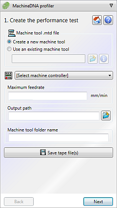

  1. Ergänzen Sie die Leistungstest erstellen-Seite.

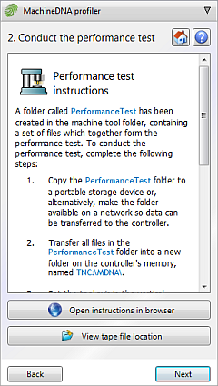

  2. Führen Sie den Leistungstest auf Ihrer Werkzeugmaschine durch.
    Die Seite Leistungstest durchführen liefert Instruktionen, die Sie durch den Testvorgang begleiten.

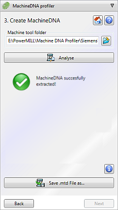

  3. Übertragen Sie die Leistungstestdaten aus der Maschinensteuerung auf Ihren PC und klicken Sie auf Analyse, um die MachineDNA Ihrer Werkzeugmaschine zu erstellen.
  4. Speichern Sie die .mtd-MachineDNA-Datei, und importieren Sie diese nach PowerMill, um mit der Optimierung Ihrer Werkzeugwege zu beginnen.
