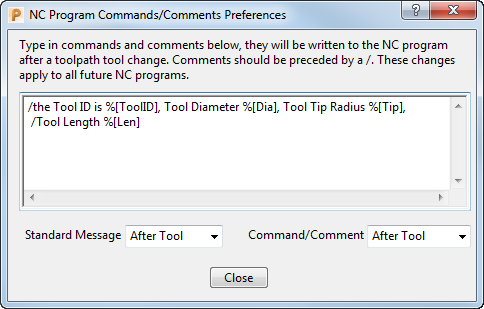

Sie können Variablen auch im Voreinstellungen für NC-Programm-Befehle/Kommentare-Dialog einsetzen (verfügbar, indem Sie auf die Kommentare-Schaltfläche auf der Werkzeugweg-Registerkarte unter NC-Voreinstellungen klicken):
Dies ist hilfreich, da die aufgelösten Variablenwerte dann in alle Ihre NC-Programmdateien aufgenommen werden können.
