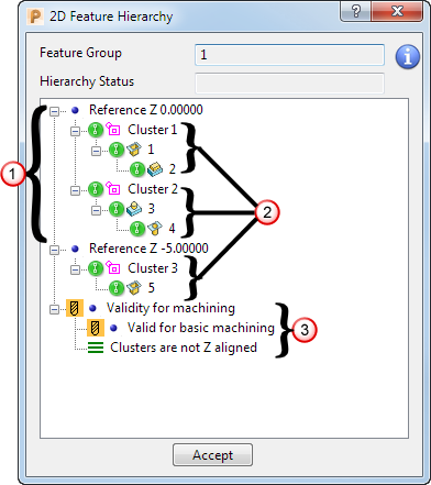

Setzen Sie den Dialog 2D Feature Hierarchie ein, um die Hierarchie anzuzeigen, Features sowie Eltern- und Kind-Features auszuwählen und Features auf ihre Bearbeitungsgültigkeit zu überprüfen.

Dieses Dialogfeld beinhaltet Folgendes:
Featuregruppe — Zeigt die aktive Featuregruppe an.
Hierarchie Status — Zeigt den aktualisierten Status der Feature-Hierarchie an. Sie werden so informiert, ob die Liste nach Änderungen an Ihren Features weiterhin neu berechnet wird. Dies ist hilfreich, wenn eine große Anzahl an Features vorliegt, da die Aktualisierung der Liste einige Zeit in Anspruch nehmen kann.

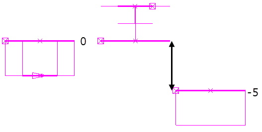

— Zeigt alle Feature-Cluster am festgelegten Referenz-Z-Wert an. Der Referenz-Z-Wert des Clusters wird ausgehend vom Elternfeature mit dem größten Profil berechnet. Dies trifft auf die untere Kurve bei Inseln und die obere Kurve bei Taschen zu. Die Position des Clusters entlang der Z-Achse wird relativ zur Arbeitsebene der Featuregruppe definiert. Das Beispiel unten zeigt zwei Feature-Cluster: eines bei einer Z-Höhe mit dem Wert 0 und eines mit dem Wert -5.
— Zeigt die Feature-Cluster und die darin enthaltenen Features an. Ein Cluster enthält miteinander in Beziehung stehende Features, deren Profilkurven sich schneiden. Dieses Beispiel enthält drei Cluster:
Eine Rechteckinsel innerhalb einer Rechtecktasche:
Eine kreisförmige Tasche innerhalb einer kreisförmigen Insel:
Eine Rechtecktasche:
Die Kennzeichnungen neben den Cluster und Features beschreiben deren Gültigkeit:
Gültig. Die Geometrie ist für die Bearbeitung schlüssig.
Gültig, enthält jedoch ungültige Features im Baum.
Ungültig. Enthält unlogische Geometrie.
— Zeigt die Gültigkeit der Featuregruppe für die Bearbeitung an. Wenn alle Cluster als gültig anerkannt werden, wird die Meldung Gültig für einfache Bearbeitung angezeigt. Featureausräumstrategien erfordern, dass alle 2D-Features an derselben Z-Höhe ausgerichtet sind. Wenn sich alle Cluster an derselben Z-Höhe befinden, wird Cluster sind Z ausgerichtet angezeigt.
