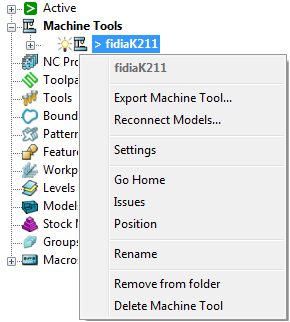

Verwenden Sie die individuellen Werkzeugmaschinen-Menüs zur Steuerung der Werkzeugmaschine. Die Menüoptionen sind für alle Werkzeugmaschinen identisch.
Klicken Sie im Explorer mit der rechten Maustaste auf die Werkzeugmaschine, damit das Menü angezeigt wird.
fidiaK211 — So lautet der Name dieses Menüs. Dieser ändert sich entsprechend dem Werkzeugmaschinennamen.
Werkzeugmaschine exportieren — Wählen Sie dies, um die Werkzeugmaschinen-Einstellungen in eine .mtd-Datei zu exportieren.
Modelle wieder verbinden – Wählen Sie diese Option aus, um MTD-Dateien wieder mit der Werkzeugmaschine zu verbinden.

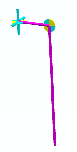

Wenn eine Werkzeugmaschine getrennt ist, werden die Werkzeugachsen als Linien angezeigt. Dies ist bei jeder Werkzeugmaschine unterschiedlich.
Wenn die Werkzeugmaschine Head-Head (verfügbar im PowerMill-Ordner unter Examples/MachineData) von den Modelldateien getrennt wird, wird sie folgendermaßen angezeigt:
Wählen Sie die .mtd-Datei erneut aus, damit die gesamte Werkzeugmaschine angezeigt wird.
Einstellungen — Wählen Sie dies, um den Werkzeugmaschinen-Dialog anzuzeigen.
Auf Referenzpunkt verfahren — Wählen Sie dies, damit die Werkzeugmaschine auf ihre Home-Position zurückbewegt wird.
Probleme – Wählen Sie diese Option aus, um das Dialogfeld Simulationsprobleme anzuzeigen. Der Simulationsprobleme-Dialog zeigt alle Kollisionen an, die bei der Simulation des Werkzeugweges vorkommen.
Position – Wählen Sie diese Option aus, um das Dialogfeld Werkzeugmaschinenposition anzuzeigen. Der Werkzeugmaschinenposition-Dialog zeigt die Position jeder Werkzeugmaschinenachse an. Sie können den Dialog zur Referenzierung verwenden und um die Werkzeugmaschinenachsen mithilfe der interaktiven Funktionen des Dialogs vorzurücken.
Umbenennen – Wählen Sie dies, um das Element umzubenennen.
Lösche aus Ordner — Wählen Sie dies, um die Werkzeugmaschine aus dem aktuellen Ordner zu löschen.

Lösche Werkzeugmaschine — Wählen Sie dies, um die Werkzeugmaschine zu löschen.
