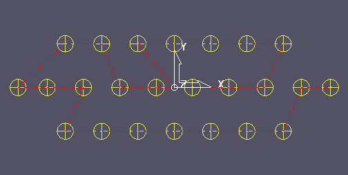

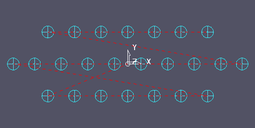

Entlang Y Eine Richtung in X — Wählen Sie dies, um die Bohrungen der Reihe nach entlang der Y-Richtung, eine Richtung in X anzulegen.
Entlang Y Beide Richtungen in X — Wählen Sie dies, um die Bohrungen der Reihe nach entlang der Y-Richtung, mithilfe einer Bearbeitung in beide Richtungen in X anzulegen.
Entlang X eine Richtung in Y — Wählen Sie dies, um die Bohrungen der Reihe nach entlang der X-Richtung, eine Richtung in Y anzulegen.
Entlang X Beide Richtungen in Y — Wählen Sie dies, um die Bohrungen der Reihe nach entlang der X-Richtung, mithilfe einer Bearbeitung in beide Richtungen in Y anzulegen.
Entlang Diagonale 1 Eine Richtung — Wählen Sie dies, um einen diagonalen Bearbeitungswerkzeugweg in eine Richtung zu erstellen.
Entlang Diagonale 1 Beide Richtungen — Wählen Sie dies, um einen diagonalen Bearbeitungswerkzeugweg in beide Richtungen zu erstellen.
Entlang Diagonale 2 Eine Richtung — Wählen Sie dies, um einen diagonalen Bearbeitungswerkzeugweg in eine Richtung zu erstellen.
Entlang Diagonale 2 Beide Richtungen — Wählen Sie dies, um einen diagonalen Bearbeitungswerkzeugweg in beide Richtungen zu erstellen.

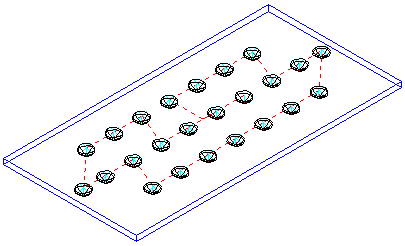

Kürzester Pfad — Wählen Sie dies, um den kürzesten Bohrpfad zu erstellen.
Nächster Punkt — Wählen Sie diese und legen Sie die Bohrungen an, indem Sie sich von einer Bohrung zur nächsten bewegen.Dabei handelt es sich möglicherweise nicht um den kürzesten Pfad.

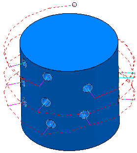

Zylinder — Wählen Sie dies, um Bohrungen entlang des Zylinders zu erstellen.
