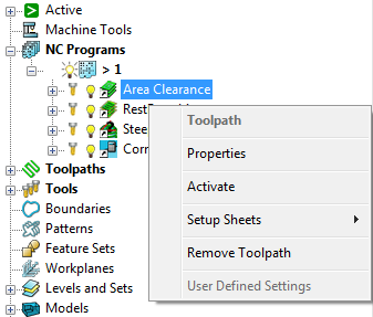

Verwenden Sie das Menü, um Werkzeugweginformationen für den Werkzeugmaschinen-Operatoren festzulegen.
Um das Menü anzuzeigen, klicken Sie mit der rechten Maustaste im Explorer auf einen Werkzeugweg, der Teil eines NC Programms ist.
Werkzeugweg — Der Name des Menüs.
Eigenschaften — Wählen Sie dies, um Informationen über den Werkzeugweg anzuzeigen.
Aktivieren — Wählen Sie dies, um den Werkzeugweg zu aktivieren.
Einrichtblätter > Bildschirmfoto – Wählen Sie diese Option aus, um Bildschirmfotos aufzunehmen und anzuzeigen.
Werkzeugweg löschen — Wählen Sie dies, um den Werkzeugweg aus dem NC-Programm zu löschen. Der Werkzeugweg wird nicht gelöscht und aus keinem NC-Programme entfernt.
